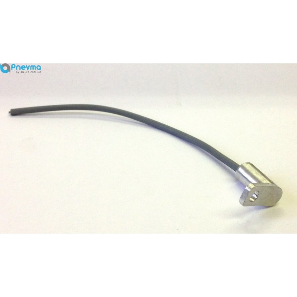

  6. tsentr
    tsentr Новичок
    13 апр 2010
    25
    ALLROAD 2,7T 02г.
    Скорее всего это датчик температуры компрессора! Поищи в ветке, про датчик температуры компрессора, через шнур посмотри температуру компрессора на холодную. В теме про датчик все расписано, оригинальной замены НЕТ, но есть способ замены на датчик температуры от сигналки Старлай. Я сделал по другому, открутил датчик от компрессора, отсоеденил от разъема, т.к. температура на холодную показывал около 100 градусов, сделал несколько циклов нагрева и остужения (зажигалка и снег), следствием этого датчик показывает нужную температуру и сопротивление!!! Далее, подключил его обратно, но НЕ ПРИКРУТИЛ К КОМПРЕССОРУ, а подвесил рядом его к проводам и трубкам. Пневма работает как часы уже 4 месяца. У блоков пневмы есть алгоритм работы и без этого датчика, так что компрессор без него не перегреется.

  16. pBY
    pBY Новичок
    15 ноя 2012
    27
    Q7 07г.
    Есть такой вариант датчика температуры
    http://pnevma.ru/audi-a6/570-datchik-temperatury-kompressora-g290-bez-razema-dlya-remonta.html
    Для использования необходимо от старого датчика припаять разъем.
