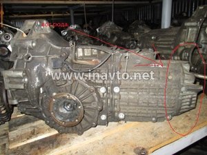

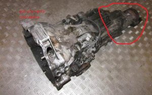

    и подскажите пожалуйста от переднего привода кпп подойдет ли с нее редуктор или де можно на нее поставить задний привод т.е условно добавить на нее вот эту штучку как на фото
