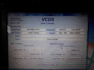

    Возможно прошивка: H36 0010 ?

    Есть 0012

    нашел базу прошивок, не подскажешь название файла с 12 версией прошивки? хочу купить кабель и сам обновить.
  20. bondik2004
    bondik2004 Новичок
    10 окт 2016
    24
    В поиске по базе вбиваешь номер 4G0909144 и там есть все прошивки.
