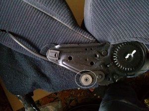

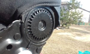

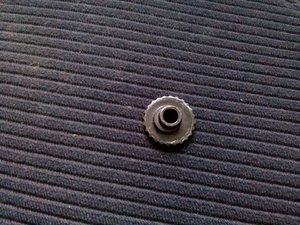

    люфт в этих больших шайбах с насечкой - это выдавленные зубцы во внутрь, я правильно понял. Если да, то подскажи пож. как их раскрыть? фото ниже

  9. sakura73
    sakura73 Завсегдатай
    12 июн 2017
    765
    фото не мои но об этом

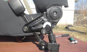

    помогите разобрать механизм 1523797088598-1427472286.jpg 1523797139948-1744809782.jpg 1523797216822896524566.jpg
    полностью сидуху потрошить что ли надо?

    оони все одинаковы эти узлы.вон у тебя под 6гранник экцентрик и то что он затянут ооочень хорошо ни о чем не говорит!работа эксцентрика в чем? в изменении оси приложения силы!его надо освободить(ослабить болт утопленый) положить руку на спинку в районе подголовника,качая спинку и крутя эксцен а не болт(!) добиться минимальной болтанки спинки в откинутом назад положении,затянуть болт.я даже перекос спинки слегонца исправлял.прямо инструкцию накатал )))) ось там мало изнашивается так как нагрузка на экц в основном

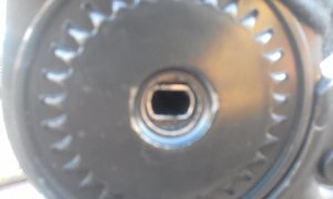

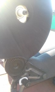

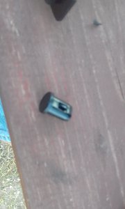

    15238042531261598367056.jpg сакура, все сделал как ты объяснил, все натянул, спасибо. Но люфт спинки вокруг механизма наклона не убрался.
    порылся почитал и вынув заглушки оси фото выше, и подвынул саму ось, и покрутив ручку наклона на 180 град вставил опять ее в лыски то ли втулок то ли шайба, люфт убрался вообще, спинка как вкопанная. Но ручка наклона стала крутиться тяжелее. как быть?
    Как достать эти втулки мать их? 1523804654690325816677.jpg торец оси с лысками по бокам

    Тяжелее стало крутиться, так как ты сдвинул левый редуктор относительно правого и вся конструкция теперь как-бы на перекос стоит.
