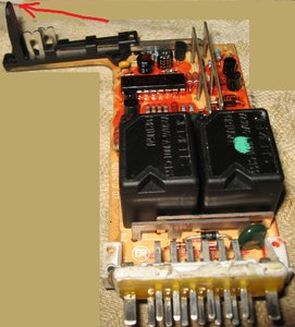

    Значит в плате управления косяк, может датчик Холла не видит обороты, например пайка нарушена

  16. Виталикк
    Виталикк Живу я здесь
    11 фев 2010
    1.695
    Калининградская обл.
    Audi100/C4_2.6АВС
    А как по-твоему блок управления может узнать количество оборотов двигателя?
    Вот пример с блоком управления стеклоподъемником, датчик указал стрелкой

    Я подумал про датчик дрыгателя)))
