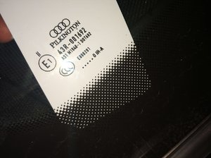

    Доброго всем вечера. Купил авто, я - второй владелец. Состояние - хорошее, из ремонтов и замен - только лобовое стекло по КАСКО меняли. Тут на морозах заметил, что не включается подогрев лобаша - в комфортных потребителях не появляется и в принципе нет эффекта отогревания за минуту. Лобовое не пропускает радиосигнал - намучился, почитал форум, нашёл это самое "окошко" - теперь пультами туда пуляю. В расшифровке комплектации подогрев лобового числится. Фото маркировки стекла приложу. Может страховая сэкономила и стекло без подогрева? Мигания светодиода тоже не заметил - когда прихожу в холодную машину, завожу двигатель и нажимаю на кнопку стеклодува, светодиод на ней мигает один раз - больше никакого мигания нет. Понятно, что все условия для включения соблюдены - минус 20, машина холодная, аккум нормальный. Вопросы, собственно такие - можно ли как-то понять, есть ли этот самый подогрев или нет его, может его тупо не подключили? Можно ли понять есть ли блок или нет и понять с подогревом ли стекло, васей, например? Или надо подразобрать авто? Эльзу поставил - но не прикупил ещё набор монтажек пластиковых :) Да и лезть не хочется, честно сказать - на предыдущей машине бардачок снимали, а резиночки между пластиками поставить забИли, сверчки появились - пока понял в чём дело года два прошло!

    Комплектацию стоит посмотреть. Если меняли по КАСКО - поставили такое же как и было.
    По возможности можно обратиться к предыдущему хозяину и ОД который менял стекло.

    Его просто нет этого окошка на стекле Q7. А раз транспондер ( или РД) через стекло не работает, то ваше стекло соответственно с подогревом.
