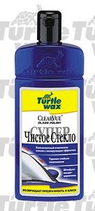

    Ответ: Лобовое стекло. Не могу оттереть.
    Turtle Wax-Glass Polish(Суперчистое стекло).
    Очень рекомендую всем!
