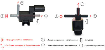

    Добрый день. Нашел темы с логами, но все старые, поэтому создал. Проблема следующего характера, а6 с5 2.7 bel прошивка сток кроме экологии, каты на месте. Был передув заменил штаны, все стало в норму, но появился недодув, машина потеряла мощность, единственная ошибка недодув р1556 17964. Снял логи на 3 передаче, гуру расшифровки подскажите, что не так. Клапан n75 заменил вот по этой картинке.
