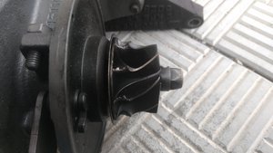

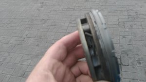

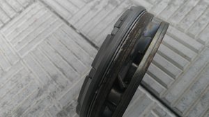

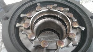

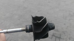

    Фото 1 турбины
  12. Степан 123
    Степан 123 Новичок
    2 сен 2016
    32
    2
  13. Степан 123
    Степан 123 Новичок
    2 сен 2016
    32
    Как то так
  14. Степан 123
    Степан 123 Новичок
    2 сен 2016
    32
    Люди добрые советом помогите! Что может лететь? Куда дальше лесть смотреть,что за напасть?

  16. Ruslan BR
    Ruslan BR Заблокирован
    1 сен 2016
    6
    Tesls Model 3
    Да не покупай ты турбину целиком, закажи только ремкомлект фирменный, с крыльчаткой, китай стоит раза в 3 дешевле живет 40-50 тыс км. Ну и правильно выше написали может течь масло и сгорать на горячей стороне турбины. Снять дамп эбу и посмотреть историю ошибок.
  17. Ruslan BR
    1 сен 2016
    6
    Tesls Model 3
    По фото видно что это тепловая деформация, то есть крыльчатка начала плавится
