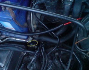

    Народ! помогите, уже не могу. почему то лопается патрубок печки, уже третий, сначала оригинальный, потом подобрал какой то от фольцвагена и теперь Джипи Гроуп. Лопается в одном и том же месте причем повляется маленькая сопливая дырочка. из за чего такая ботва? на фото дырку не видно так как замотал изолентой чтоб до дома даехать, Кароче прям у самого фланца лопается
    Заказал в екзисте топрановский, чет лучше у них(кроме оригинала) ничего нет

    сам фланец на ощупь проверь может задир какой на нем!!!!!!!

    кстати да не написал! фланец пластиковый ровный без задиров и прочего, появляется дырка со стороны акумулятора каждый раз, не снизу не сверху не вправа а именно слева

    По теме. Скорее всего у тебя патрубок (пластиковы, на головке) стоит от моторов 1.8, которые ставились на б-3. Он у них с прямым выходом. На всех 4ц. моторах на б-4, этот патрубок со смещением выхода вниз. Проверь это дело.

    как ни печально но так и есть(
