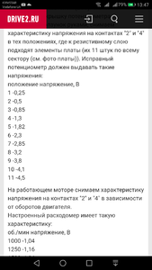

    Всем привет! Забегая вперед скажу о своем решении проблемы со старым расходомером, а именно протертым резистивным слоем на плате... В принципе в сети много решений проблем данного рода а именно установка дпдз от ланоса, волговский расходомер плюс чудо коробочки-переходники сдвиг платы на целые места дорожки, но недавно наткнулся в интернете на другой дешевый и простой способ. К бегунку который скользит по графитовой дорожке просто припаивется графитовая щеточка от электродвигателя, в моём случае это была щетка от сломавшегося эл. двиг.блендера. Затем находим в интернете показатели вольтажа в определенных положениях для конкретного двигателя и подстраиваем к нужным характеристикам... Вобщем я так проделал на своей А6 2.0 Abk digifant, 25000 км полет отличный, показатели эталонные на всех оборотах движка, фотоотчет по просьбе нуждающихся готов выложить!

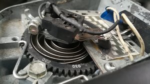

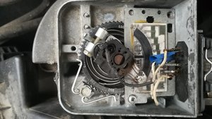

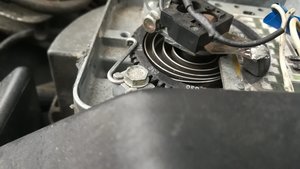

    Вот что имеем, припаял верхнюю омедненную часть щетки к основанию бегунка, рабочую часть щётки шлифанул нулевкой, и подогнал под графитовую дорожку таким образом чтобы щётка лежала всей плоскостью на дорожке. Замеры в положениях бегунка совпадают с заводскими☺! Повторюсь выложеные характеристики для двигателя АВК digifant 2.0 115 л.с.

    После того как припаял щетку к бегунку, прозвонил тестером между щеткой и сигнальным проводом бегунка, сопротивления нет, то есть фактически остался старый бегунок, только теперь вместо полусфер на бегунке имеем графит, который охватывает всю площадь дорожки и не так ее стирает как медный бегунок.
