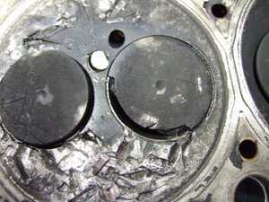

    Лучше поменять, т.к. из-за больших механических нагрузок, возможен откол кусочка тарелки клапана...
    проще поменять клапана чем мотор!

    бред какой-то, не разу не слышал что бы где-то на грузовиках, на легковых
    да на любых моторах тарелка лопала,только прогореть может.
    тарелки клапанов намного тверже алюминиевых поршней, это может быть только частный и очень редкий случай.

    Хочешь экземпляр вышлю полюбоваться? Не так уж и редко... :shuffle:

    +1....да, и из физики -мягкий сминается ,твёрдый,калёный метал лопается или появляются трещины

    это уже больше похоже на последствия,а он не верит в трещины:http://www.soprotmat.ru/muzei47.files/image004.jpg...как-то так
