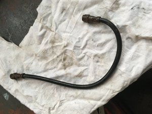

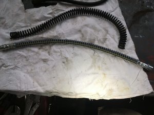

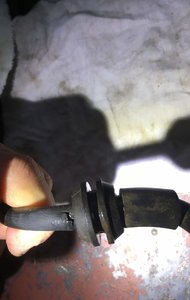

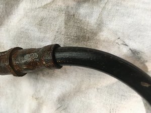

    поменял колодки и решил педалью прижать колодки к диску. нажал, и педаль провалилась ,шланг лопнул ( ХОРОШО ЧТО НЕ В ДВИЖЕНИИ ! ! ! )
    но суть не в этом.
    в наличии в городе ни в одном магазине. обзвонил шестерых знакомых у которых Q7 и оказалось что пятеро (машины 2006- 2009 годов ) шланги еще не меняли вообще. у шестого машина 2014 г.
    полез на другую сторону а там картина не лучше.
    причём место где шланг лопается в первую очередь на самом виду. посмотреть одной минуты хватит.
    вот фото второго (целого ) шланга .
    НЕ ПОЛЕНИТЕСЬ ПОСМОТРИТЕ СВОИ ШЛАНГИ ! ! !

    Добрались наконец у меня руки до шлангов. Поменял. Задние были целые оба, передний левый уже начал рваться, а передний правый как у Димы на фото в посту №1.
    Все 4 шланга дубовые.
    Помогал мне сосед Иван (прокачивать тормоза). Хотели потом ему просто поменять жидкость тормозную. Но после того, как увидели у меня картину с передними шлангами - полезли смотреть к нему. Задние не смотрели, а передние тоже под замену. В итоге замену жидкости ему отложили. Поменяем вместе со шлангами.

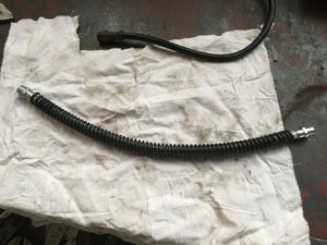

    Фотки.
    Вот задний шланг.
    Защитная оплётка шланга Брембо какая-то плюшевая. Снял "пружинку" со старой (заводской).
    И одел на новый шланг
    А вот передний правый.
    Левый передний фоткал не стал. Там тоже есть трещина.
