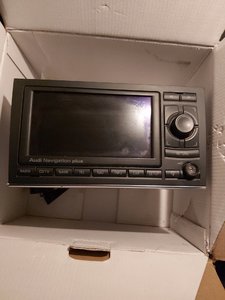

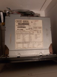

    2. нет возможности подключить к штатной магнитоле камеру заднего вида (или я не нашел, как это сделать), штатная магнитола - Audi Navigation Plus (см. скрины)

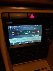

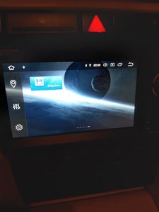

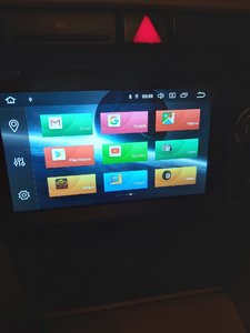

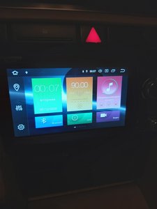

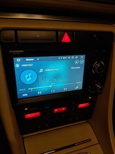

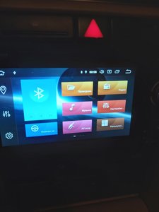

    заказал китайскую магнитолу (см. скрины), из Испании приехала довольно быстро, за 5 дней
    дозаказал так же камеру заднего вида (у другого продавца на али), едет до сих пор =\
    пока ждал камеру, решил поставить магнитолу, хоть посмотреть, что сие такое в реале, а не на скринах в магазине (там то всё отлично :D)
    ставил у знакомого механика в гараже
    он то и сподвиг самим поставить, а не ехать в сервисные центры (дорого, что то около 100-150 евра за установку), попросил привезти, "просто показать", что приехало
    привез в гараж, показал, ну и... решили поставить =)

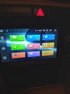

    выдернули штатную (не проблема вообще, ключи для "вытаскивания" или как правильно? были в комплекте с новой), соединили всё, что было нужно (там все фишки и разъёмы "на дурака" - не ошибёшься), "ключ на старт"... всё завелось и "зазвучало" с первого раза
    причем звук из колонок, гораздо лучше, чем у штатной магнитолы

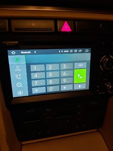

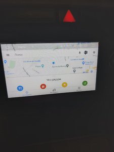

    подключил аккаунт гугола, синхронизировал контакты с телефона, проверил "Hands Free" - работает
    ютуб - работает
    навигация гуглокарты (по умолчанию, было iGO, мне оно не очень нравится) - работают (расшарил точку доступа с телефона)
    ну в общем всё работает
    "радости полные штаны" :D
    запихали на место (вот тут я вспоминал китайцев всеми идиоматическими выражениями, которые доступны взрослому русскому человеку)
    запихивать пришлось "ногами", т.к. с размерами китайцы промахнулись на пару мм всего, но этого хватило, что бы подстаканник не открывался, кнопка аварийки клинила, да и по бокам довольно туго входит
    ну ладно, затолкали и хорошо...
    отъезжаю от гаража, пропала музыка из колонок
    именно музыка, т.к. тачскрин отзывается (когда тапаешь по экрану пальцами, раздаётся звук, то же самое и при убавлении/прибавлении громкости)
    из колонок только лёгкое шипение, музычка не играет =\
    всё работает, кроме собственно музыки, ни с USB (их три штуки подключено к магнитоле), ни с SD карты (ихи две: 1 для карт навигации, 2 для медиафайлов)
    доехал до дома "в тишине"...
    прошло пару часов, полез в авто в багажник (кое что понадобилось забрать из машины)
    решил завести, посмотреть еще раз на глюки и блин, музыка опять играет, все работает как надо
    позвонил "с магнитолы" знакомому, проверить синезуб => телефон - работает громкая связь
    ютуб - работает
    ну в общем, такой глюк, то есть музыка, нет ее, меня преследует в последние недели =\

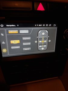

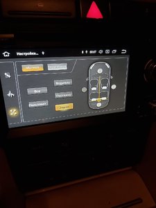

    еще есть глюк, когда в настройках колонок выставлено "на всех" (см. скрины), и передние и задние колонки играют, если переставить на "задние", все перестает играть, ни передние, ни задние колонки
    и еще глюк, когда водишь пальцем по экрану, шипение из колонок незначительно усиливается, убираешь палец, пропадает
    собственно вот такие вопросы =)
    может я что то "недоподсоединил"? :D
    может что то не правильно соединил (хотя как уже говорил, там все фишки для своего разъёма)
    кто то может ставил такие магнитолы?
    на drive2 у чела была одна из проблем, не играли (на сколько понял, совсем) задние колонки
    написал ему - молчит
    в ютубе пересмотрел кучу роликов по установке и похожих магнитол и точно такой же, везде пишут, что подобные магнитолы "вставь и играй" :D (Plug&Play), ничего дополнительно делать не нужно
