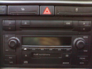

  18. Лед
    Лед Участник форума
    26 июн 2008
    111
    Ауди А4 1.8т кватро 02г.
    Вот она!

  19. Fizzik
    Fizzik Завсегдатай
    16 апр 2008
    999
    А6 1,8Т продана
    А если кнопку "МЕНЮ" нажимать что появляется? Там кажется дальше можно будет что-то выбирать кнопками под индикатором.....
  20. Лед
    Лед Участник форума
    26 июн 2008
    111
    Нет там регулировка басов тона баланса и все!Я нажал P SKAN вроде перестала!Найти бы инструкцию на русском языке!
