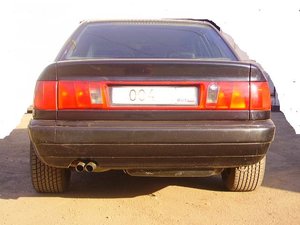

    а сейчас стоят 265\50\15 .....и всё пучком...:thumbup:...

    Ну не задевает,и слава Богу,ездите на том,на чём Вам удобней(дешевле,распространённей и т.д.)а я буду ездить на том,что рекомендует производитель автомобиля......а где такие(265\50\15)колёса продают,можно узнать?

    а выложи фото, как это смотрится!Любопытно!

    классно смотрится. А есть вид сбоку, фото арок передних?
