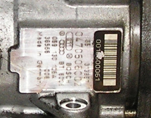

    #12 Мазаи, 24 янв 2015
    Я столько не проживу. Флудим тут. Вот в помощь теме герой репортажа. Видно неважно, но если присмотреться, то 106А видно и 002 тоже. Таки 16 лет... На втором - номер мозгов. AFB 1998. Уже раритет.
