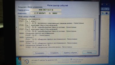

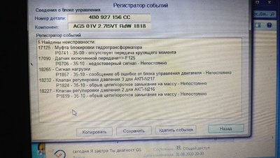

    #4 ALHIMIK17, 10 авг 2023
    сразу позвонили и переспросили про самочувствие акпп перед тем как к ним ехать,
    и прислали вот таки картинки.
    Сам ничего не понимаю в электрике, но по увидиному предположил бы, что всё таки это короткое случилось...
    по сигналке ставили концевики, не стоковые, я так понял в блок комфорта лазили в районе водительской двери...

    Вопрос решен поехал к механику который мотор сопровождает, тот поглядел компом и понял, что когда ставили сигналку кодировали ее в блок, после чего блок АККП и Мотора - перестали друг друга видеть, он их подружил и она поехала - если в кратце...
