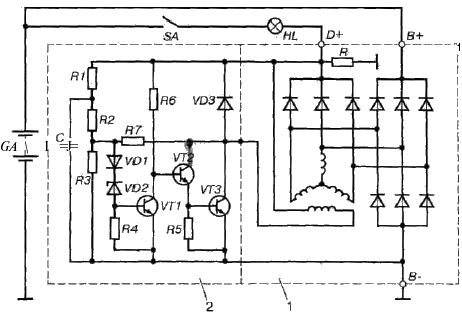

    Нарисовалась еще одна версия - реле генератора:shock: Человек сказал, что если его меняли (а меняли его летом) и поставили какую-нибудь туфту, то оно и не будет давать машине уснуть, и утечка идет через генератор. ХЗ, что мне там делали официалы 3 часа, но у него на компе сразу вылезла ошибка по интерфейсу генератора. Кстати там стоял такой же бедолага на Q7 с этой же проблемой, но у него что-то в дверных ручках было

    Имеется в виду регулятор напряжения? Тогда это легко проверить. Скидываешь фишку на гене с тонкими проводами. Это и есть D+. Даже можно так ездить, только индикатор АКБ не будет работать.

    Да, регулятор. Т.е по этим проводам он управляется, и если фишку скинуть, то он перейдет типа в обычный режим?

    Этот провод передает сигнал на приборку и связан напрямую с регулятором. Хотя я неправ. Этот провод и так обесточивается через замок зажигания. Лучше отсоединить основной черный провод и замерить ток.

    Вот схема генератора с регулятором ЕЕ 14V3 фирмы Bosch, где видно, что регулятор напряжения 2 никак не связан напрямую с цепью зарядки через В+. Из схемы видно, что версия с РН возможна, если работают некорректно минимум 3 детали, а именно любой из диодов на B+, любой из диодов на D+ и сам РН
    1 - генератор, 2 - регулятор напряжения, SA - замок зажигания, HL - контрольная лампа на панели приборов, GA -аккумулятор
