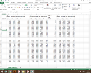

  9. Призрак1
    Призрак1 Участник форума
    13 окт 2015
    135
    Челябинская обл.
    а6/с5 2.5TDI AKN 2001 г.
    снял логи 3.10 и 11 группы
  10. Призрак1
    13 окт 2015
    135
    Челябинская обл.
    если нужны еще какие то скажите скину

  13. Призрак1
    13 окт 2015
    135
    Челябинская обл.
    вот на хх

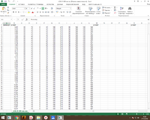

  14. Призрак1
    13 окт 2015
    135
    Челябинская обл.

  16. Призрак1
    13 окт 2015
    135
    Челябинская обл.
    вот

  18. seryi2772
    seryi2772 Живу я здесь
    1 янв 2013
    1.318
    A6 C5 1.9 AVF 02
    Просмотреть их вот этой прогой https://yadi.sk/d/ZfZb-6CBxgQ22 ,так на будущее,может пригодится.

  20. UTUG
    UTUG Властелин 8-ми колец
    7 ноя 2005
    22.138
    Allroad AKE МКПП
    DSLA 142 P 925 и BOSCH 2 437 010 117 - это одни и теже распылители,
    первый номер общий, а второй чисто бошевский
    Разгон ровный, возможно не очень быстрый, интерсно на какой передаче ??
    Твоя проблема я думаю, на 99% в ТНВД, распылители не причем.
