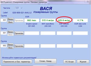

    Здравствуйте. Машина audi 80 1.9tdi (двигатель1z).
    Проблема состоит в том что машина теряет тягу. Это происходит на всех передачах на одних и тех же оборотах. На 5 передаче например больше 100км не едет сколько педаль не дави. Также начала дымить на разгонах, подъемах...
    Подключил Vag-com.
    Вылезла ошибка:"00553 - Расходомер воздуха-G70
    28-00 - короткое замыкание на плюс"
    Ошибка не сбрасывается!
    Пробовал отключать штекер расходомера, ничего не изменилось.
    Сегодня купил на разборке расходомер, поставил а машина по прежнему не едет.
    Vag-com выдает ту же ошибку "00553 - Расходомер воздуха-G70
    Так же обратил внимание(в 03 группе, 3 окно.фото прилагается) что количество воздуха(актуальное) стоит на одном месте при любых оборотах.
    Что делать? В чем может быть проблема?

    смотри проводку, гдето коротыш.
    00553 l Mass air flow (MAF) sensor l Intake leak, wiring, MAF sensor

    нет, ЭБУ не получает сигнала от датчика расхода воздуха и заменяет его показания на эталонные
