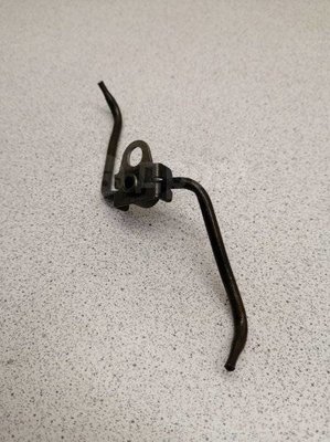

    Ищу причину падения масла на прогретом моторе, масляный насос поменял ничего не изменилось.
    Отдал коленвал на проточку под первый ремонт, износ был порядка 006 мм не так уж и мнгого, но давление же куда то уходит! Пока точят вал снял фосунки охлаждения поршней.
    Прочитал много инфомации по ним, везде пишут что там стоит обратный клапан в каждой форсунке (пружинка и шарик), но в моих форсунках его почему то нет! Продувается во всех направлениях, может у кого есть информация конкретно по таким форсункам?
