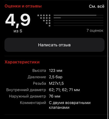

    Читал про фильтры, увидел такой комментарий, где сказано о давлении в 2.5бар
    К чему это? И какое давление на оригинале, и зачем эта информация на фильтре
    Артикул оригинала
    06J115403Q

    Это о давлении открытия перепускного клапана

    Иными словами, чем оно ниже в фильтре, тем лучше, правильно?

    Вообще никакой зависимости лучшести от давления открытия клапан. Деление подбирается исходя из плотности, количества и пропускной способности фильтровального материала, а также запланированного ресурса до смены
