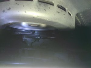

    Подскажите пожалуйста,откуда масло может капать, прикладываю фото.
    И какие последствия могут быть? дорого ли ремонт?

    чем отличается ремень в масле от порванного ремня - ничем не отличается в момент проскальзывания шкива. Чем страшен порванный ремень на BBJ Вам лучше знать
    PS счастливчик, что заметили

    У меня на сотке тек передний сальник колена,я вот вовремя не заметил ))) в итоге срезало зубы ремня грм,хорошо клапана не погнуло,обошелся заменой ремня.

    Не держит передний сальник коленвала стоит он копейки. Если будешь тянуть с ремонтом провернет ремень ГРМ, тогда ремонт минимум встанет в 20т.

    ну это же приводные ремни)) мне интересно откуда течет...а то не видно не понятно.

    а сальник по цене замены сколько???

    Оригинальный сальник стоит около 500р. замена думаю 2-3т. Хотя тебе придется менять и ремень с роликами значит и работа дороже встанет

    а по вашим предположением,я смогу доехать в таком состоянии примерно 1500км ??? поглядывая за уровнем масла....

    скорее всего надо готовиться к замене "звезд" в сборе, а не сальника
    новая около 17000, б.у как повезёт, вот, например, продают

    50 на 50 На твоем месте я бы снял защитные кожухи ремня и оценил его состояние, а заодно можно установить и место течи
