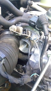

    P_20170918_133815.jpg Снял патрубок идущий к турбине , а в турбине масло,то ,что на фото ,малая часть ибо пальцем протёр, патрубок идущий к интеркуллеру сразу после турбы, снизу тоже в масле, там можно сказать капли

    В турбине всегда масляные пары присутствуют, и капли масла образуются.
    Проверь самый нижний патрубок который возможно, если оттуда польется масло ручьем, то турбина нагнулась.
    А также проверь люфт вала турбины.

    Пальцем вал шатал))) Люфта не почувствовал вообще, что касается самого нижнего патрубка, который в интеркуллер , под правой башкой ,входит, пойдёт? Он вроде ниже всех. Да и ещё вопрос, как вал должен крутиться ?7 Легко или не очень? Да и чуть не забыл, в патрубке который от расходомера к турбине идёт тоже масло есть, не мокро но запотевшее

    Крутится вал должен очень легко. Чем легче тем лучше. Люфт радиальный на осчупь около 0.5 мм.
