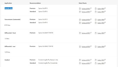

    Всем привет. За ранее извиняюсь, так как подобные темы уже есть но вопрос конкретно про масло SHELL SPIRAX S6 ATF X. Так как у нас это единственное доступное не подделка. По подбору на сайте SHELL выдаёт его как подходящее.
    Может кто лил, подскажите подходит оно или нет в автомат ZF на Q7 4l 3.6 fsi 2009г.

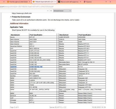

    Это масло больше для коробок AISIN. У нас zf, оно же FUCHS TITAN ATF 6008

    Здравствуйте. Масло SHELL SPIRAX S6 ATF X совпадает по спецификации с GM DEXRON® -VI, Ford MERCON LV и Toyota WS.

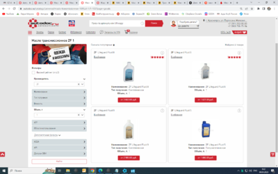

    Вам надо масло с допуском ZF TE-ML 11. FUCHS TITAN ATF 6008 подходит. Также идеально подходят масла ZF Parts. upload_2023-4-4_9-42-55.png
    Кроме, пожалуй, ZF Lifeguard Fluid 5.
    Вот ещё нарыл ваши аналоги.
