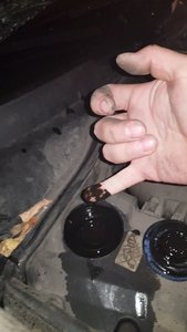

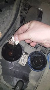

    Друзья ! Подскажите, заметил что в расширительном бачке вместо антифриза какая-то темная масляная жижа. Где копать? Слышал может быть охладитель ( я так понял масляный радиатор?) подскажите как выглядит и где стоит(!Моя Эльза в этих разделах не показывает картинки)
    Спасибо!

    Вы напишите какой у Вас ДВС на машине-BAR-BUG-CASA

    Извините забыл))
    Q7 4.2 FSI BAR 2007

    собери грушей,шприцом,спринцовкой...в бачке сверху тифриза масло.повтори пару раз,через день.засеки,через скоко появиться.не халтурь-получишь не пральный диагноз по фото!

    Собрать не выйдет) там основа уже масло) но на днях стану в бокс думаю теплообменник
