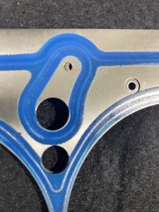

    Нужна помощь. 4.2 FSI Bar
    Снималась ГБЦ 1-4 цилиндр.
    Меняли клапана и сальники.
    После сборки масло в антифриз улетает литрами.
    До этого все было окей.
    ГБЦ перетянул Поновой- непомогло.
    Охладитель масла проверил-не то.
    Снял опять ГБЦ.
    Есть подозрение на прокладку.
    На масляном канале в прокладке не понятное отверстие .
    Оно на 80% закрыто.
    Сейчас вставлю фото.
    Продавец говорит что так должно бить и прокладка VAG
