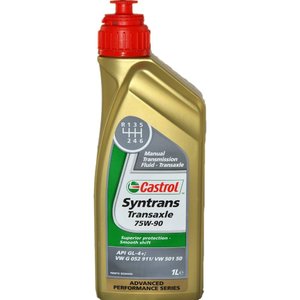

    У кастрола есть gl-4+?

    Как я понимаю, имеет смысл лить GL4/5?

    гл4\гл5 это тот же гл4+ только допуск так написан и все . я себе лью маннол гл4+ кастрол дорогой ну его нахер )
