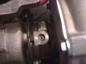

    Такое впечатление, что там уже чего то вкручено, так как дырка не сквозная!!! :uhoh:

    если 3мм дырка то уже тогда стоит рестриктор...на простых турбах где не подшипники там под 10мм

    диаметр не мерил, вечером померию, ну так на вскидку 4-5 мм и в ней еще резьба....
    Разговаривал с тюнингаторами японцев, говорят тоже что все должно было идти в комплекте, т.е рестриктор уже должен быть установлен!

    да не сквозное. (а где ты видел сквозные? )
    да внутри сужение. мм 3-5 не помню.
    да стоит рестриктор 0.9мм.
