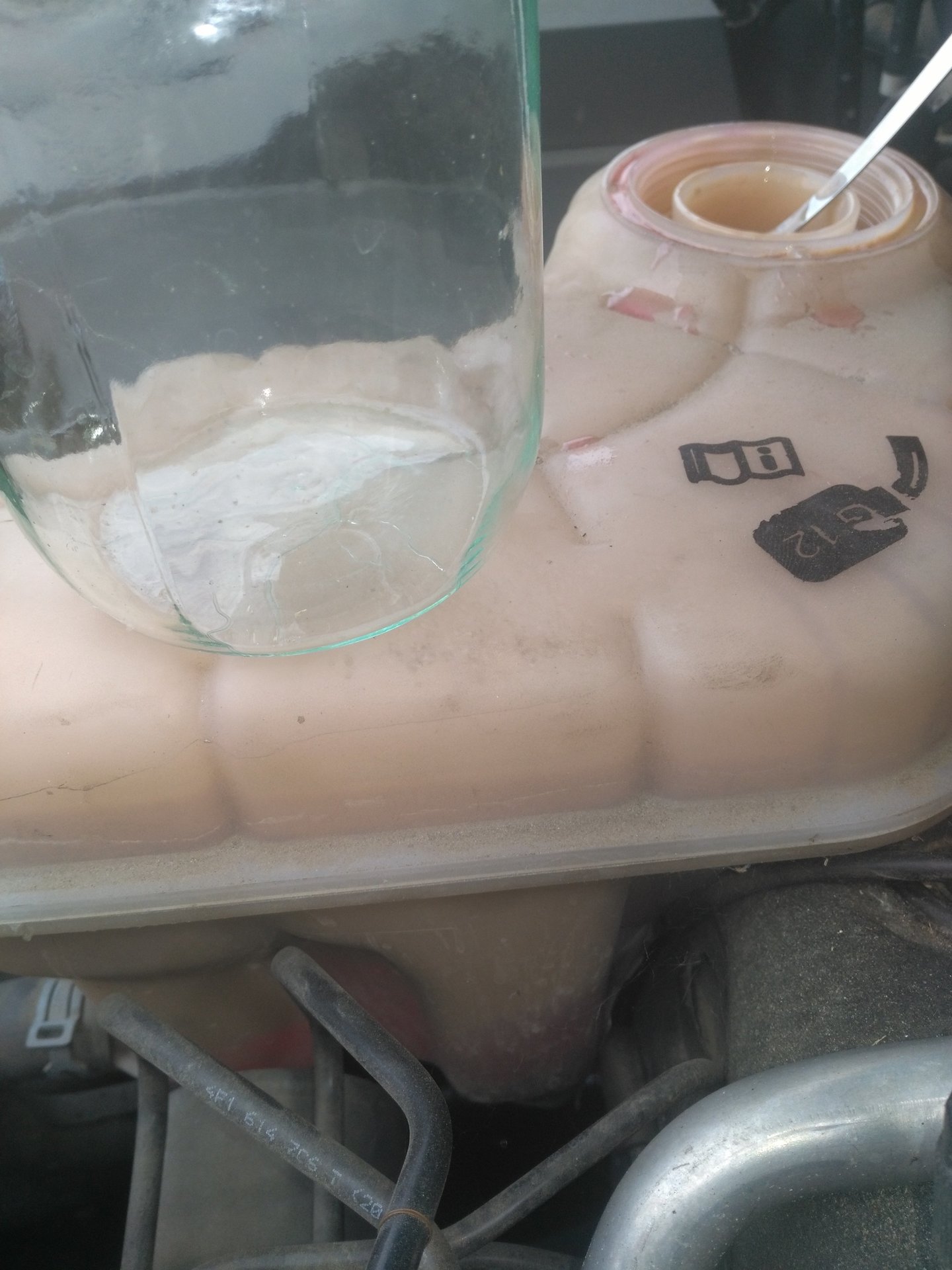

    На панели загорелось что не хватает антифриза в системе охлаждения. Заехал купил антифриз чтоб долить. Открыл бачок а оттуда пошла пена. Поехал дамой так и не чего и не долив. Утром на холодную заглянул в бачок а там полный бачок мутной жижи причем антифриз с этой жижой не смешивается. Ребята подскажите что это и что делать?
    Ауди а6 с6 2.0 дизель, автомат. ,
  13. fima76
    fima76 Живу я здесь
    2 июн 2012
    2.999
    A6 Avant 2,7BPP07г
    Самая настоящая эмульсия.Масло попало в систему охлаждения.Прсмотри что на щупе масляном твориться.

  15. artpol333
    artpol333 Новичок
    10 ноя 2016
    14
    Беларусь
    A6 Avant (C6) 2.0 дизель
    На щупе все окей (верхний уровень) и на крышке заливной горловины (масла) тоже все чистенько.

    и как только на панели загорелось что не хватает антифриза в системе охлаждения, сразу перестал включатся кондиционер. я выдавил немного этой жижи и долил антифриза - заработал но через раз... завел машину не работает покатался нагрел автосик заглушил- завел работает. меня терзают смутные сомнения не связанны эти факты как-то между собой.
  19. artpol333
    artpol333 Новичок
    10 ноя 2016
    14
    Беларусь
    подскажите пожалуйста на что обратить внимание? Погоню в сервис а на этапе телефонного разговора мне сказали что 100% теплообменник. Я так понимаю у коробки
  20. igor33
    igor33 Заблокирован
    19 июн 2010
    19.985
    А6/С6 3.0i Q 05
    Радиатор коробки и мотора разве не один?
