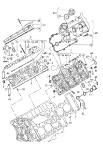

    см. прил.
    я могу, что-то путать и не помнить, но 10,11 прокладки не туда разве идут?

    11-я это на выпускной коллектор!

    может быть:),
    но в каталоге она зовется:
    VAG 06E 103 650 A Прокладка под свечные колодцы "4-6 цилиндр"
    правда, я смотрю для мотор 3.2
