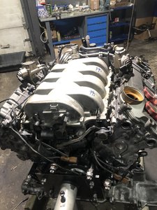

    Делали капиталку. Двигатель 4.2.
    А5s. В впускном коллекторе кидает масло. Маслоотделитель меняли. Кто подскажет в чем проблема?

    Весь коллектор в масле

    Добрый день!Есть вариант повышенного внутрикартерного давления,мотор по какой причине перебирали?

    Надо давление в картере замерять,допустим вариант не правильной установки колец?Или мастер проверенный?Если замки колец установлены по одной линии то часть давления попадает в картер

    А в трубу от куда оно попадет???Или у системы выпуска отдельная камера сгорания от системы впуска?И не мало важный вопрос,в каком количестве масло в коллекторе, свечи 5 и 6 го цилиндра в масле?
