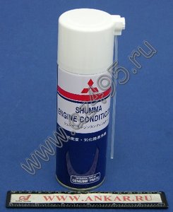

    У мицубисивских джидаев (GDI) есть технология "Shumma" - это такая хрень типа пены, заполняется впускной тракт, как правило на ночь, а утром, вроде как, вся сажа и нагар должен вылететь через клапана и камеру сгорания. Но, как показала практика, лучше шорканья железной щеткой пока ничего не придумали.

    Не выдавай секретов самурайских ... Иначе начнет народ в коллекторы пену для бритья распылять :lol:

    Кто говорит про ВКГ? И чистку системы? Там один клапан висит. Налет на впускных клапанах двигателей с непосредственным вспрыском -это его особенность. Либо чистить руками либо химией. Есть два средства химии - Liqui Moly 7628 или Mitsubishi SHUMMA ENGINE CONDITIONER MZ100139EX

    Что-то стремно все эти какаши через камеру прогонять:eek: лучше снять да почистить. За отчет спасибо.
