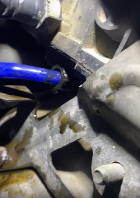

    Всем доброго времени суток , у меня такая проблема , как купил машину жора масла не было но плавали обороты, двигатель 3.6 280лс, была порвана мембрана КВКГ поменял все стало норм, после замены масла так же все было норм , потом я удалил все каты и поставил вакуумные заслонки на выхлоп , и началась череда неприятностей , с места от куда запитали заслонки на впускном коллекторе я заметил когда вытаскиваешь трубку капает масло и уровень на щупу уменьшается и ребята когда устанавливали тоже сказали что в впускном было масло , я грешил на брак мембраны , но после замены клапанной крышки в сборе проблема не ушла

    Похожая проблема, только при нажатии на тормоза из трубки с вакуумного насоса летит масло во впускной коллектор, заказал насос буду менять, сказали дело в нем
