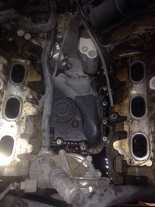

    Здравствуйте. Если у вас маслоотделитель такой как у меня на фото , то там стояла у меня до замены металическая и прислали по вин коду тоже металическую. 06E103771C - прокладка Замена прокладки мне не помогла, пришлось потом менять еще и маслоотделитель - 06E103547P, была микротрешина в корпусе маслоотделителя , видимо из за того , что был забит полностью

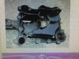

    точно такой,даже номер такой-же.Но обратная сторона такая

    Да, это этот маслоотделитель, прокладка оригинальная идет там сейчас металическая. Стоит рублей 500
