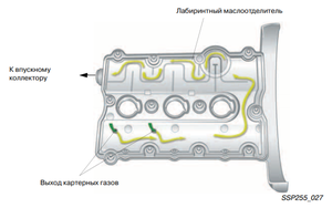

  8. sonic_a4
    sonic_a4 Живу я здесь
    25 авг 2013
    4.491
    A6/C6 3.2Q 05г.
    вот металлическая крышка и то что под ней выполняют функцию маслоотделителя...
  9. sonic_a4
    25 авг 2013
    4.491
    A6/C6 3.2Q 05г.

  11. Эйван
    Эйван Живу я здесь
    27 янв 2018
    3.498
    Так это неврозвале а на крышке клапанов.
