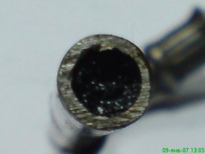

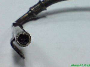

    Не представляю как можно восстановить трубку..:shock:

    Представленная на фото трубка то-же ПРОДУВАЕТСЯ! Для смазки турбины важна не только проходимость ,но ПРОИЗВОДИТЕЛЬНОСТЬ!
