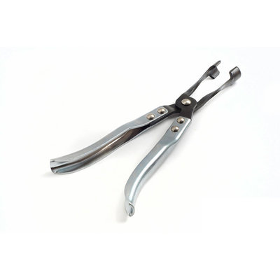

  9. 1a2
    1a2 Участник форума
    21 авг 2014
    254
    A6/4F 3.2Q 05г
    Такой инструмент не подойдёт?

  10. Vit42
    Vit42 Новичок
    17 дек 2022
    54
    Кемеровская обл.
    Audi A4 Avant 2006г.
    Должен подойти! Просто я в наших магазинах такого не видел.
