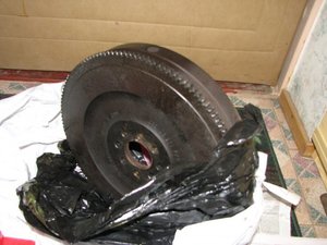

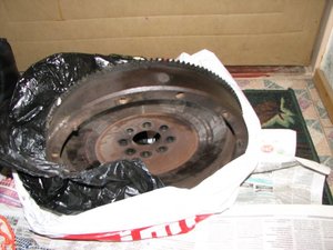

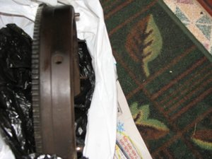

    вот собственно фотки...
    от чего этот маховик???

    ***Тюю. так это от турбы допереходки... если штырь сзади спереди есть...
    (KG, MC-I).. вобщемто можешь и его оставлять, то лько на него корзину от АВН цеплять!

    т.е. это от 200ки но НЕ от 3в??? а до 88 года,я так понимаю.
    корзина новая уже ждёт ))
    3в пошли от какого года?
    ***Да.
    ****а этот маховик здать взад еще можешь?.. верние го.. КГ маховики стока нестоят.....
    ***с 88
