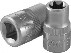

    Я откручивал головкой под торкс, набивал ее на гайку слизанную

    Пробовал головкой обычной на 12 она полностью не садиться

    Volkswagen Passat 2.5 tdi "AFB" АКПП ZF-5hp19
    Я же написал под торкс. Под торкс сядет набить ее нужно будет.
