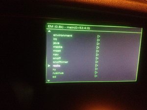

    Cкрытое меню открывается (MMI 2G) в следующих условиях:
    Активна кнопка Setup (горит красный индикатор), только после этого одновременное нажатие Setup и Car. Если оба индикатора кнопок горят красным — значит, вы слишком рано нажали Car.
    Открываем скрытое меню.
    В первом меню выбираем надпись radio и жмем на шайбу.

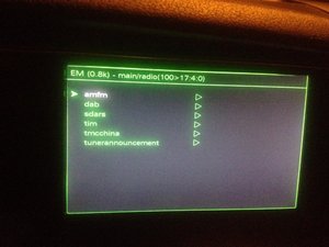

    В выпавшем меню жмем на amfm

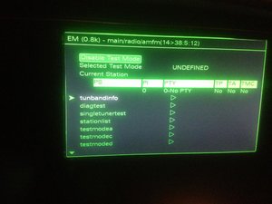

    В следующем меню жмем на tunbandinfo

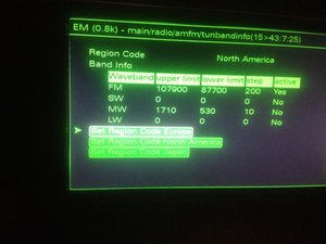

    Далее жмем на Set Region cod europe
    После этого MMI будет перегружаться 30 секунд и дисплей будет неактивен. Потом дисплей включится и все волны будут доступны
