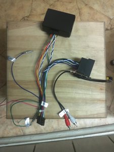

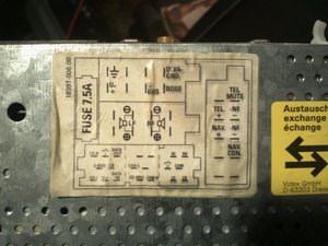

    Вот занялся-таки, все разобрал, раскрутил, стал пробовать подключать.
    Итак, Audi A4 B6 и штатная Audi concert, надо поставить Dynavin D99.

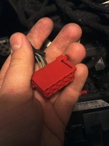

    Воткнул вроде все, что было (все 3 разъема в большую черную хрень), остался только разъем от телефона
    и несколько, возможно глупых, вопросов:

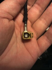

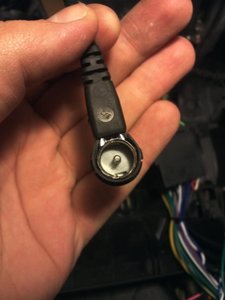

    1. Я так понимаю это антенна на радио?
    2. А это наверное GPS от штатной навигации?
    хочу переделать разъем, чтоб не городить еще антенну идущую с музыкой.

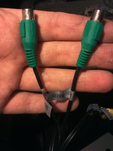

    3. Не работает саб:cry: (штатный такой саб, стоит в полке багажника) От музыки есть 2 тюльпана, но непонятно куда их втыкать?
    Где вообще искать проводку на саб?

    меня тоже интересует провод с коричневой клеммой. Кто говорит что спутниковое радио...

    Чтоб заработал саб (у некоторых моделей ауди саб+задние колонки) нужно подключить провод включающий штатный усилок.Этот провод соединяется с проводом идущим из мафона(обычно синий) +12v REM

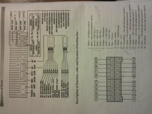

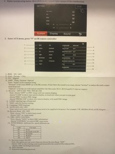

    З.Ы. Прицепляю схемку динавиновскую, может намекнете какой проводок куда? Уже голова пухнет от поисков на эту тему.
    З.З.Ы. Единственное, что вижу - синий провод №2. В колодку-то он уходит или куда его нужно, чтоб усилок ожил?

    Собрал все разъемы как было. По сути получается все верно.
    Все как на штатном разъеме
    за исключением контакта K-BUS - на него от мафона ничего не идет.
    Тут фото разъема идущего от магнитолы к машине, сбоку пристегивается коробочка (видимо какая-то хрень для кан-шыны)
    Получается, по идее правильно. Передние колонки идут из черного разъема с магнитолы, а задние подключены тюльпанами.
    В итоге получается, усилок тихонько щелкает когда включаю голову, задние динамики и саб работают.
    Есть только несколько но:
    1. Зад слышно только когда выдернуть разъем с передними колонками - настолько тихо он играет:-( Если подтыкать перед, то он орет намного громче, даже если сдвигать баланс полностью в сторону зада.
    2. В динавине есть заводские настройки.
    Меняя тип усилителя (не совсем как на бумажке у меня none, common, coaxial) common - звучит совсем тихо, none - самое громкое, coaxial - орет, колонки и саб того гляди выпрыгнут из своих мест (о чем написано в этой инструкции).
    Как бы так заставить зад нормально петь?

    Подключил задние не через линейки, а также как и передние и все заколосилось!
