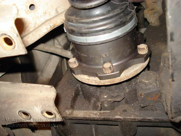

    Audi a6 c5 (дорестайл) двигло 1.9 tdi (ajm-маркировка),в данный момент стоит 5-ступка мкпп.....но своё время ей пришло уже,решили не востанавливать а купить новую,на рынке задали вопрос,Какой фланец круглый или звездочка,но вроде разобрался и как сказали мне у меня вроде ромашка должна быть(ромашка это тоже что звездочка ? ) ....Коробку заказал,переспросил вроде у мужчины,сказал подойдет,но я боюсь что может накосячу где-то....он спросил год,двигло сказал у тебя ромашка,типа подойдет 100 % процентов...умоляю подскажите время просто поджимает)

    Вот круглый, под обычные шрусы, таблетки:
    Вот круглый под трипойд 1 типа:
    Вот звезда под трипойд 2 типа:
  3. Vixtor
    Vixtor Bad e-mail
    23 ноя 2008
    2.954
    A6/C5 2.8QM 99г.
    Трипойд 1 типа:
    2 типа:
