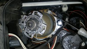

    Менял в левой фаре лампочку, лампу поставил, а квадратный блок, который на нее одевается, ну никак было не защелнуть.
    Вроде все 4 ножки встали в свои пазы, а вот поворачиваться по часовой стрелке ни в какую не хотел.
    И еще так неудобно ковырятся почти в крыле.
    Долбался таа пол-часа, потом потерял бдительность, посильнее повернул и отлетело 2 верхних ножки.
    После этого, он с легкостью повернулся.
    Вроде держится и несильно болтается, но мне стремно как-то, вдруг на кочке контакт отойдет, а там же тысячи Вольт !
    Научите, дурака, как правильно одевать этот блок.

    Я так понимаю, в эту выемку на блоке розжига, заходит усик лампочки ???
    Вроде у меня все совпадало.
    Там не хватало миллиметра, чтобы ножки блока зашли в паз и могли повернуться.
    Без лампы, блок спокойно одевался и поворачивался, я проверял.
    А вот, лампа, не давала его посадить до конца на своё место.

    Там есть хитрость какая-то. Кажется без вставленного штеккера пазы не совмещаются. И поворачивать катушку надо со вставленным проводом. Тоже при замене ламп обратно собрать не получалось, пока не дошло что к чему.

    Штекер и должен быть выдернут из блока розжига, когда он одевается на лампу. Вставить штекер в незакрепленный блок не получится, мешается ограничитель, который убирается когда блок одет и провернут в нужное положение, т.е. Закреплен.(можно посмотреть в паз для штекера, увидете маленькую пластмасску, вот она и мешает вставить штекер в высунутый блок розжига)

    Точно. Хитрости нет - надо все по инструкции делать. Штеккер надо вставлять уже в установленный и повернутый блок, хотя удобнее как раз наоборот: пока блок еще не в фаре. Кстати он вставляется (проверено) но блок не поворачивается.

    Тогда объясни мне, почему у меня, с вытащенным штекером блок не хотел поворачиваться ???

    Фара не моя, т.к. не под ксенон.
    погляди, на линзу некуда одевать блок розжига:
