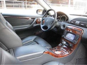

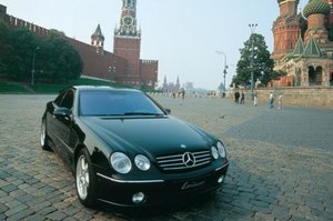

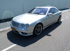

    Мощь и комфорт зашкаливают, едет купе S-класса.
    Только интересно, как часто пневмоподвеска накрывается? при каком пробеге или раз во сколько лет (ни разу не было машины с этой опцией).
    Также интересно, как ведет себя задний привод на скользкой дороге, если в упряжке 300-500 л.с.?
    Клиренс кстати на 20 мм выше чем у А6! А цена почти таже +-200К.
