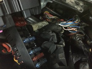

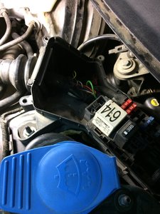

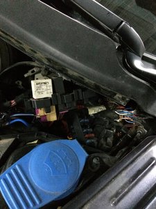

    Спрошу в этой теме, чтоб не плодить новые.
    Ситуация такова, что при вскрытии пластика под рулем и монтажного блока напротив водителя под капотом обнаружились интересные вещи. У меня была прежними хозяевами вырезана часть штатной проводки от блока до левой ноги водителя (примерно, кусок сантиметров 30-40 на глаз). Все это зачем-то посажено на скрутку с термоусадкой. Началась коррозия на некоторых соединениях под изолентой.
    Как быть, с чем обращаться к электрикам? Зачем не ясно убирали штатные разъемы и такое крутили...

    Жесть какая.. Скорее всего была противоугонка какая нибудь. Хорошо бы все это дело пропаять. Менять проводку очень геморно и дорого

    Нет, менять целиком не вариант! Там кусок только вырезан штатной проводки..
    Есть варианты на клеммы это все как-то посадить?
    Одна из причин, было ДТП и порвало кусок проводки, поэтому так сделали, но не верю в это - пластик весь целый, родной, да и по железу там все цело.
