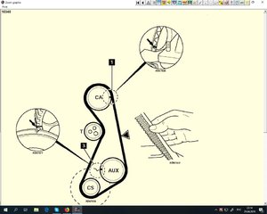

    Ктонибудь заморачивался по какой метке ставить распредвал? По точке на плоскость клапанной крышки или по метке ОТ на пластиковом воротнике? Закрались сомнения, что что на китайских этих пластикушках правильно отлита метка.

    ставь по задней метке, по срезу головы, у меня передняя метка смотрела при этом в никуда

    Это метки двигателя JN
    Впрочем как и РМ.

    Метка на пластиковой крышке к JN не относится. Так что в твоём случае, как уже указал BMI, РВ выставляется по срезу ГБЦ.

    Спасибо за советы, у меня разница с с этой меткой в 1 зуб получается
