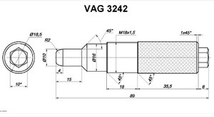

    вот делов на 1,5 часа с перекурами при наличии болгарина и сварного))))
    стопор правда к токарю придется идти..
  9. knyazevpit
    knyazevpit Живу я здесь
    13 июн 2012
    4.762
    Коми респ.
    А6C4 2,6Q АКПП 97г.
    Я бы не сказал, что это стопор, правильнее - фиксатор коленчатого вала его позиционирование при установке респред. валов, а то были "деятели" которые им пытались стопорить коленчатый вал при откручивании гайки шкива:facepalm:

  15. BMI.57
    BMI.57 Живу я здесь
    27 дек 2008
    4.928
    ВАЗ 1111
    Обыкновенная доска.С выпилином местом под шкив.( что бы не мешал ) . По краям четыре штыря . По отверстиям на шайбе РВ. Штыри ставил по натянутой леске. ( что бы были в линию )
    В чём отличие от метал . планки.
    Во первых просто сделать.лёгкая . Не надо не каких сварочных аппаратов и токарей. Хватило ножовки + дрель.
    Минусы при затяжке болта шестерни РВ . Надо фиксировать шестерню.
    Вот и всё.
  16. Razer69
    Razer69 Живу я здесь
    3 апр 2018
    2.043
    Тверская обл.
    ауди 100 2,3 1991 инвент 2.0 : 100 2,8 мт.
    а еще проще пришел сел к компу заказал планку,фиксатор и съемник шестерни. потом пришел заплатил и пользуйся на здоровье.
    каждый страдает как ему удобнее.. без токаря все равно фиксатор не сделать(купить готовый не считаем) хоть доска хоть что угодно..

    100 2.0E AAD 91г.
    Фиксатор Мастак 10321110. В Автодоке 550р. Токарь рублей 500 возьмёт и его ещё найти надо. Проще купить
