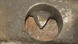

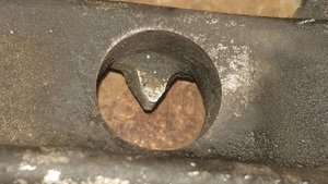

    Помогите, может есть у кого фотка меток "0" и "6" градусов на маховике Audi 80 1.8s АКПП (3х ступка, двигатель PM).
    Не могу разобраться. Окошко выглядит примерно так

    А вывернуть всечу и поставить поршень в ВМТ . И посмотреть это на маховеке не как.?

    Меняли в сервисе ремень грм. Доверия, что поставили строго по меткам нет.
    Завтра попробую сфоткать как выглядят сами метки.

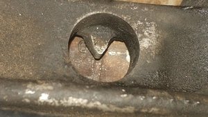

    На фото КВ чуть не доходит до ВМТ.
    А 6 градусов там будет ровно через два зуба.

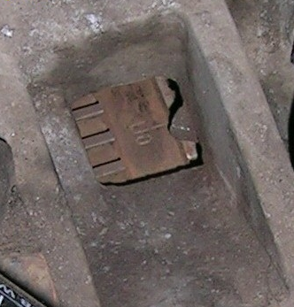

    Для сравнения глянь фото с МКПП -
    Метка ВМТ (0) помечена белой краской. Риска - 6 градусов до ВМТ.
    Обрати внимание: метка ВМТ расположена по краю зуба, и метка УОЗ 6 градусов так же расположена по краю зуба.
    Если у тебя метки 6 градусов нет - просто отсчитай 2 зуба от ВМТ.

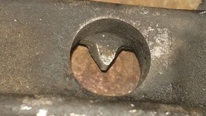

    В том то и дело. С МКПП всё понятно. У меня метки совсем другие. Маховик мкпп и акпп одинаковый?

    Ну так давай свои метки.
    А на моем фото тоже РМ. ))

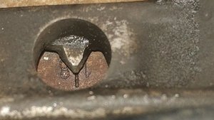

    Вот метки слево направо, если смотреть спереди авто.
    3I 0I 6 наплыв 9 1I8
    Непонятно что за цифра перед нулём. И указатель ставить на саму цифру?

    Указатель ставится на риску.
    А цифры означают угол ОЗ.
    Для разных систем впрыска он разный.
